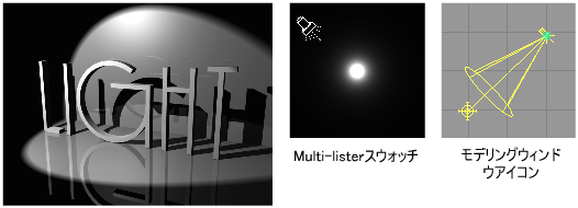

円錐形で末広がりに一方向を照らす Spot Light (スポット ライト)を作成します。
スポット ライトは一方向にだけ光を照射し、照射された光は一点から円錐状に広がります。
Spot Light Options は、Spot ライト ツールを使って開くことができます。

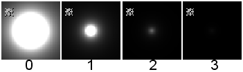

距離に従ってライトの輝度が減衰する割合を制御します。距離を 1 単位より短くすると、Decay 設定には効果がありません。Active Effects で Force が設定されている、つまりオフでない場合、Decay の値は、距離に従って Force の強度が減衰する割合を制御します。
有効な設定は 0、1、2、3 です。既定の設定は 1 です。
| 0 | 減衰なし。ライトはすべてのオブジェクトに到達します。 |
| 1 | ライトの輝度は距離に比例して直線的に減少する。実世界の光よりゆっくりと減少。 |
| 2 | ライトの輝度は距離の 2 乗に比例して減少する。実世界の光と同じ。 |
| 3 | ライトの輝度は距離の 3 乗に比例して減少する。実世界の光より早く減少する。 |

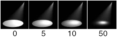

Spot Light の光線の中心からエッジに向かって、ライトの輝度が減衰する割合を制御します。有効範囲は 0 から ∞ です。スライダの範囲は 0~255 です。
一般的な値は 0~50 です。1 以下の値では、事実上変化はなく、光線の半径方向に沿ってライトの輝度が減衰されません。既定値は 0 (減衰なし)です。
Penumbra パラメータは、多少 Dropoff パラメータに似たエフェクトが得られます。
Spot Light の輝度が直線的に 0 まで減衰する範囲の角度を制御します。
たとえば、Spread の値が 50 で Penumbra の値が 10 の場合、Spot Light は 60 (50 + 10)度の角度で広がり、Spot Light の輝度は 50 度と 60 度の角度の間で 0 まで減衰します。Spread の値が 50 で Penumbra の値を -10 にすれば、Spot Light は 50 度の角度で広がり、Spot Light の輝度は 40 度と 50 度の角度の間で 0 まで減衰します。
有効範囲は -90~90 です。スライダの範囲は -10~10 です。既定値は 0 です。

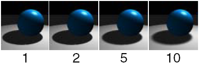

デプス マップ シャドウで使用されるブラー フィルタのサイズを表します。有効範囲は 1~10 です。スライダの範囲は 1~5 です。既定値は 2 です。
Edge Quality の値が小さい(1 または 2)と、影のエッジ部分に階段状のギザギザ(エイリアシング)が生じることがあります。Edge Quality の値を大きくすれば、このギザギザはなくなりますが、レンダリングに時間がかかります。これにより影のエッジがよりソフトになるため、鮮明なエッジを維持するには、影の Resolution の値を大きくする必要があります。
ブラー(ぼかし)の全般的なレベルを制御するには、Edge Quality の値ではなく Resolution の値を調整します。

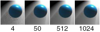

ライト フォグ シャドウの質を制御します。Fog Samples の値を大きくすれば、質の高いフォグ シャドウが得られますが、レンダリング時間がかかります。有効範囲は 4~4096 です。スライダの範囲は 4~1024 です。既定値は 50 です。
通常、既定値(50)で十分ですが、詳細が失われたり、ノイズが表示されたりする可能性があります。このような場合には、Fog Samples の値を Resolution の値まで大きくします。

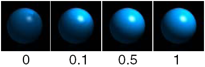

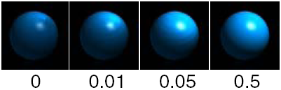

レイキャスティングでシャドウ マップが計算される前に、影を落としているオブジェクト上のポイントを Spot Light に向かって移動させるワールド空間での距離を表します。Min Depth の値を調整して、セルフシャドウの問題を解決します。有効範囲は 0 から ∞ です。スライダの範囲は 0~10 です。既定値は 0.05 です。
Min Depth の値が 0 であれば、ライトがサーフェスに対して傾いている場合、(影を落としていれば)オブジェクトは 50% が影に隠れます。Min Depth の値が比較的小さければ、特に Blend Offset の値も小さくした場合、サーフェスは自分の影から姿を現します。Min Depth が大きすぎると、オブジェクトはごく近いサーフェスにも影を落とすことができません。
また、サーフェスが影を落とす必要がなく影を受けるだけでよい場合は、オブジェクトの Shadows をオフにします。Min Depth の値は 0 で十分です。この典型的な例が地表プレーンです。
レイキャスティングでシャドウマップが計算される前に、影を落としているオブジェクト上のポイントを Spot Light に向かって移動させる距離を、比例的に変更します。Blend Offset の値を調整して、セルフシャドウの問題を解決します。有効範囲は 0 から ∞ です。スライダの範囲は 0~10 です。既定値は 1 です。
