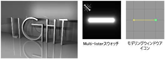

蛍光灯のようなライトを作成します。
Linear Light は蛍光灯のような直線状のライトです。Linear Light の初期値の長さは 2 単位です。Transform > Scale を順に選択して、リニア ライトのサイズを変更します。
