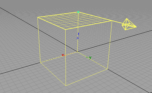

モデリング ウィンドウに Texture Projection オブジェクトを配置すると、Projection テクスチャの Control ウィンドウが自動的に開きます。
