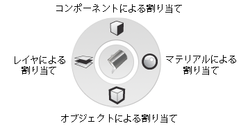

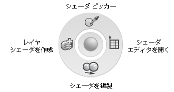

をクリックしたときに 2 つのメニューが表示されます。これらのメニューを使用すると、すばやく簡単にモデルにシェーダを割り当てることができます。
を使用すると、4 つの異なるフィルタを使ってシェーダを割り当てることができます。
には、シェーディングを実行する 4 つの機能が用意されています。
