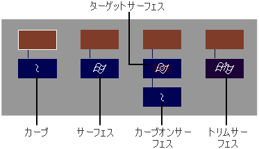

位置ノード — 茶色の位置ノードには、グラフの下層にあるジオメトリ ノードに適用される変換パラメータが格納されています。
ジオメトリ ノード — 青色のジオメトリ ノードには、ジオメトリのピース(エディット ポイント、CV など)の内部構造が格納されています。
異なるタイプのジオメトリは、ブロック内では異なるアイコンで表示されます。
