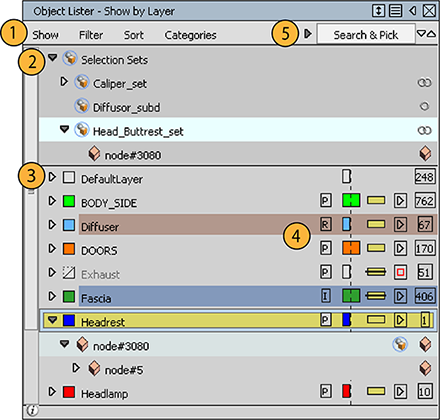

Windows > Object Lister
Object Lister を開きます。Object Lister には、シーン内のオブジェクトおよびコンポーネントが構造化された表示形式で表示されます。
Object Lister は、シーンをモデリング レイヤ(By Layer (Layer Bar)または By Layer (All))、または Canvases、Construction Entities、Group Nodes、その他すべてのジオメトリの順(By Object)に基づいて整理します。Show メニューから希望のビューを選択してください。
1. Object Lister メニュー
レイヤ、選択セット、オブジェクトの表示、フィルタ、および並べ替えを行うオプションを提供します。また、選択セット、レイヤ、レイヤ フォルダ、およびオブジェクトを操作するための特定のオプションを提供するコンテキスト メニューもあります(「Object Lister メニュー」)を参照してください。
2. 選択セット
シーン内の選択セットを表示します。セットを含むファイルをロードするか、シーン内に新しい選択セットを作成するまで、Object Lister に Selection Sets パネルは表示されません。

3. レイヤ
シーン内のレイヤ フォルダ、レイヤ、およびオブジェクトの階層を表示します。
階層内をナビゲートし、次の操作を行うには:

4. レイヤ アイコン
レイヤ名の右側のスペースに 6 つまでアイコンを含めることができます。これらのアイコンはレイヤに関する追加情報と、状態間を切り替える機能を提供します。Filter メニューの下部に選択肢で表示されるものをコントロールします (これらの選択肢の大部分は、Show が By Object に設定されている場合は無効です) 。ツールのヒントの説明を表示するには、アイコンの上にポインタを移動します。クリックできるアイコン
アイコンは、左から右に、次のようになります。

5. Search & Pick
この領域は、オブジェクトを動的にソートおよび整列するのに役立ちます。たとえば、大規模なモデルがある場合にすべてのカーブをグループ化するには、このフィールドに「curve」と入力して キーを押します。「curve」という文字列から始まるすべてのオブジェクトが(大文字と小文字の区別なく)、Object Lister とモデリング ウィンドウで選択されます。Object Lister を上下にスクロールし、選択したオブジェクトのチェックやモデリング ウィンドウでの相互チェックが可能です。
