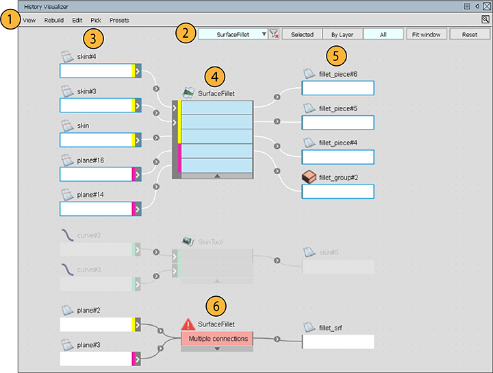

History Visualizer ウィンドウの表示/非表示を切り替えます。このウィンドウには、シーン内のオブジェクトのコンストラクション ヒストリが、接続された入力ジオメトリ、ツール、出力ノードのノード グラフとして表示されます。
History Visualizer は Windows > Information メニューから開くだけでなく、Alias UI の右上にある History アイコンを右クリックして開くこともできます。
入力ジオメトリ、ツール、およびツール操作の出力が、一連の接続されたノードとしてグラフ領域に表示されます。コンストラクション ヒストリは、ツール ノードとの接続に沿って、入力ジオメトリ ノードからツール操作によって生成される出力ノードまで、左から右に流れます。History Visualizer ウィンドウは、次の主な領域で構成されています。
表示、構築、編集のオプションにアクセスできます。「History Visualizer メニュー」を参照してください。
グラフ ビューを変更したり、グラフ領域でのノードの表示方法を変更するには、これらのオプションを使用します。
ツール ノード タイプでグラフ ビューをフィルタできます。WIRE ファイルをロードすると、History Visualizer によって、ファイルに含まれているツール ノードのリストが読み込まれます。 リストからツール ノードを選択すると、指定したツール ノード ネットワークのグラフ ビューにフォーカスが合わせられ、他のノード ネットワークのビューが暗く表示されます。フィルタされたビューをオフにするには、このアイコン
をクリックします。
History Visualizer View Options (View > View Options)で、Fit Window がオンになっていることを確認します。これにより、フィルタされたツール ノードがグラフ ビューで拡大ズームされます(「ビュー オプション」を参照)。Fit Window は、By Layer および Selected view オプションにも適用されます。
Object Lister で選択したレイヤに基づいてグラフ ビューにフォーカスを設定できます。たとえば、Object Lister でレイヤを選択すると、自動的にグラフ ビューがレイヤのノードにフォーカスされます。
ビューポートで選択したオブジェクトのコンストラクション ヒストリを表示します。
ビューポート内のすべてのオブジェクトのコンストラクションを表示します。
左から右までのすべてのノード接続が表示されるように、グラフの幅を調整します。 ヒストリ グラフの複雑さによっては、表示されないノードがあります。
グラフ ビューを既定のノード レイアウトにリセットします。
): 指定した目的の領域をズームできます。
入力ノードは、ツールで使用される入力カーブまたはサーフェスを表します。サーフェス入力ノードのアイソパラム カーブがツールに接続されている場合、アイソパラムの入力ノードには V =
オブジェクトのコンストラクション ヒストリを変更するには、ジオメトリの接続された入力ノードをシーン内の他のジオメトリに置き換えます。詳細については、「History Visualizer を使用してコンストラクション ヒストリを操作する」を参照してください。
ツール ノードは、入力ジオメトリ上で動作するツールを表します。ツールのコンストラクション ヒストリを照会するには、ノードをダブルクリックするか、ノードを選択してから Edit > Query Edit を選択します。ツール ノードを折りたたんで、入力と出力を単一の接続として表示することができます。この方法は、ツールに複数の入力接続および出力接続がある場合に、グラフ内のスペースを管理するのに役立ちます。
ツール ノードのコンストラクション ヒストリの更新を停止するには、Rebuild > Suspend Selected を選択します。グラフ内に停止されたツールノードが表示され、その上にこの
アイコンが表示されます。詳細については、「コンストラクション ヒストリの更新を一時停止/再開する」を参照してください。
ツール ノードからヒストリ プリセットを作成し、同じタイプの他のツール ノードに適用することができます。詳細については、「コンストラクション ヒストリのプリセットを作成して割り当てる」を参照してください。
これらのノードは、入力ジオメトリおよびツール操作の最終結果を表します。ツールに複数の出力ノードが接続されている場合は、View > Compress Outputs を使用して、これらを単一の接続されたノードとして表示できます。こうすると、グラフが読み取りやすくなって、スペースが最適化されます。
コンストラクション ヒストリが破損している場合、ツール ノードは赤で表示されます。Replace Input コマンドを使用して入力を有効なジオメトリに置き換えることにより、破損したコンストラクションを修正できます。

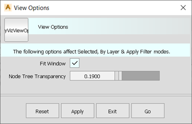

フィルタされたノードに自動的にズームして、グラフ内の他のノードが暗く表示されるようにグラフ ビューを設定することができます。自動ズームを適用するには、View Options ウィンドウで Fit Window をオンにします。Node Tree Transparency スライダを使用して、フィルタされていないノードとノード ネットワークの表示の暗さを調整します。View Options は、ツール ノード(Apply Filter)、By Layer、Selected でノードをフィルタする場合に適用されます。Fit Window は既定でオンになっています。
