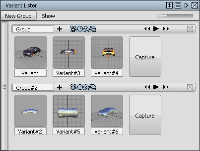

モデルのビュー、シェーディング、注釈のさまざまなバリエーションまたは代替を作成、編集、および保存できる、Variant Lister の表示/表示を切り替えます。
バリアントのグループを作成します。
Variant Lister に表示する要素を選択します。
カメラの情報(ビュー、アップ、位置など)を適用します。
シェーディング情報(ハードウェア シェーディング、ダイアグノスティック シェーディング、スイッチ シェーダの割り当て、グリッド表示)を適用します。
ジオメトリ情報(オブジェクトの表示、ロケータの表示、レイヤのシンメトリ、リファレンス ファイルおよびファイル セットの表示、リファレンスのシンメトリ)を適用します。
レイヤ表示情報(レイヤの表示、カテゴリの表示、リファレンス レイヤの表示)を適用します。
シーン内のすべてのバリアントには、そのバリアントのサムネイル表示を 1 回クリックすることによってアクセスできます。バリアントはグループ化して管理します。ウィンドウの右上にあるスライダを使用してサムネイルのサイズを変更します。
