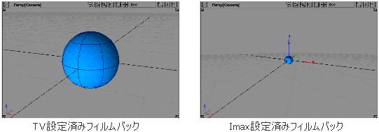

Film Back Properties に数値を入力して、現在のカメラのフィルム サイズを設定します。また、Predefined Film Backs リストから標準フィルム サイズを選択することもできます。
フィルム フォーマットの水平、垂直サイズ(インチ)。既定値はそれぞれ 0.4、0.285 です。
Film Back の値はカメラの Focal Length と Angle of View の値と連動しているため、設定するときは注意してください。
フィルムの中心とレンズの軸心との水平、垂直オフセット値。既定値は共に 0 です。
Film Offset 値を Film Back 値より小さくしてください。小さくしないと、レンダリング イメージが正しく表示されないことがあります。

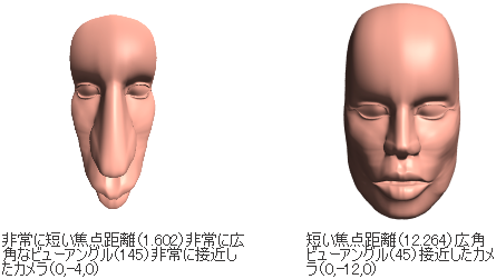

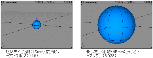

Focal Length (焦点距離)と Angle of View (ビューアングル)は、同じレンズ プロパティを定義する 2 つの異なった方法です。
Focal Length を長くすれば Angle of View は狭くなります(たとえば、望遠鏡やカメラのズーム レンズ)。カメラから遠くにあるオブジェクトが大きく、カメラに接近して見えます。
Focal Length を短くすれば Angle of View は広くなります(たとえば、カメラの広角レンズ)。カメラに近いオブジェクトが小さく、遠く離れて見えます。カメラに非常に近いオブジェクトが、カメラから少々離れたオブジェクトに比べて、極端に大きく見えることもあります。
標準の、実世界の Focal Length(15mm から 200mm)のリストから選択するか、User Focal Length フィールド(user)に値を入力して、カメラの焦点距離を設定します。Focal Length を user に設定すれば、User Focal Length パラメータが使用できるようになります。既定の設定は user です。
任意の値を入力してカメラの Focal Length を設定します。有効範囲は 1 から ∞ です。
フィルムから見たビューの水平アングル。有効範囲/スライダの範囲は 0.2~179 です。
ビュー アングルはレンズ角度とも呼ばれます。レンズを通して見たフィルム バックの横幅を示し、角度で表わされます。
Angle of View の値は、焦点距離の値(Focal Length の設定または User Focal Length の値)および Film Back の値と連動しています。

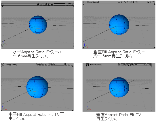

Camera/Window Properties は、カメラ ビューがカメラのウィンドウにどのように表示されるかを制御します。
カメラのウィンドウにカメラビューをどのように表示するかを制御します。カメラのウィンドウのシェイプがカメラの Film Back と同じでない場合、ウィンドウの表示はカメラ ビューを一方向にのみ(Horizontal(水平)または Vertical(垂直))調整できます。既定の設定は Fill で、カメラ ビューがウィンドウに収まるようにカメラビューを(垂直または水平方向に)自動的に調整します。
カメラ ウィンドウ内でカメラ ビューをオフセットします。オフセットの方向は、Aspect Ratio Fit で設定された引き延ばす方向に応じて、水平(Aspect Ratio Fit が Vertical か Fill の場合)または垂直(Aspect Ratio Fit が Horizontal か Fill の場合)、いずれかの方向に定義されます。有効範囲/スライダの範囲は -1~1 です。既定の設定は 0 (オフセットなし)です。

Predefined Film Backs(定義済みフィルム バック)は、現在のカメラに対して選択できる標準フィルムサイズです。それぞれの定義済みフィルム バックには Film Back、Film Aspect、Squeeze Aspect のパラメータがありますが、編集できるのは Film Back の値のみです(Alias では、Film Aspect と Squeeze Aspect の値は使用されません)。
定義済みフィルム バックは、クリックするだけで選択できます。定義済みフィルム バックを選択すれば、Film Back (Film Back Properties 内)の値が自動的に変更されます。新しい定義済みフィルム バックを追加するには、Add ボタンをクリックします。定義済みのフィルム バックを削除するには、リストからフィルム バックを選択して Delete ボタンをクリックします。定義済みのフィルム バックを編集するには、編集するフィールドをダブルクリックし、新しい値を入力して、

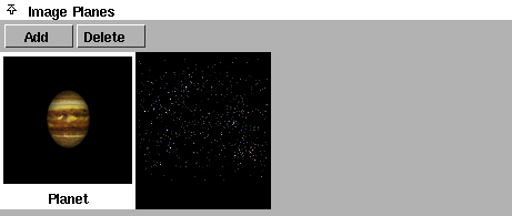

Camera Editor の Image Planes セクションには現在のカメラのイメージ プレーン スウォッチのリストと、カメラに新しいイメージ プレーンを追加したり既存のイメージ プレーンを削除するためのボタンがあります。
既定では、カメラにはイメージ プレーンがなく、イメージ プレーン スウォッチは表示されません。Add ボタンを使用してカメラに 1 つまたは複数のイメージ プレーンを追加できます。追加されたイメージ プレーンは Camera Editor の Image Planes セクションに表示され、アクティブなイメージ プレーンに対しては Image Plane Parameters が使用できるようになります。アクティブなイメージ プレーンは、イメージ プレーン スウォッチリストでは白で強調表示されます。このスウォッチをクリックすれば、そのイメージ プレーンを選択できます。
ファイル ブラウザでイメージ ファイルを選択して、現在のカメラに新しいイメージ プレーンを追加できます。
File > Import > Image Plane
の順に選択して、アクティブなウィンドウのカメラにイメージ プレーンを追加することもできます(『Alias のユーザ ガイド』マニュアルの、イメージ プレーンの読み込みに関するセクションを参照してください)。
選択したイメージ プレーンを削除します。

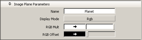

Image Plane Parameters は、アクティブなイメージ プレーン(Image Planes リストで選択されているイメージ プレーン)のパラメータです。
Image Planes リストで選択されているイメージ プレーンの名前。

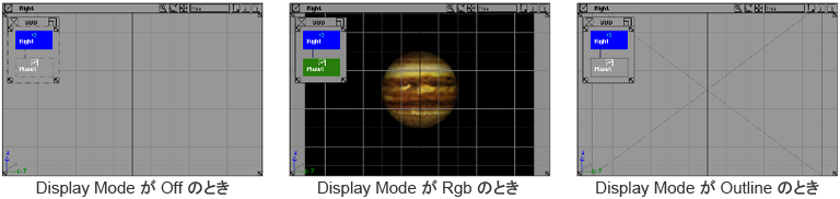

モデリング ウィンドウと SBD ウィンドウでのイメージ プレーンの表示方法を制御します。イメージ プレーンのレンダリングが実行されるのは、Display Mode が Rgb または Off の場合のみです。既定の設定は Rgb です。
| Outline | 対角線で表された長方形 |
| Rgb | 24 ビットフルカラー |
| Off | 表示しない |
イメージ プレーンのすべてのカラーに適用されるスケーリング係数。つまり、イメージ プレーンのすべてのカラーに RGB Mult のカラー値を掛けます。たとえば、RGB Mult カラーを青の色調に設定すれば、緑が強すぎるイメージ プレーンのカラーを調整できます。既定のカラーは白(作用しない)です。
イメージ プレーンのすべてのカラーに適用されるオフセット係数。つまり、イメージ プレーンのすべてのカラーに、この RGB Offset カラーが加えられます。たとえば、RGB Offset カラーをグレーの色調に設定して、暗過ぎるイメージ プレーンを明るくすることができます。既定のカラーは黒(作用しない)です。

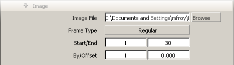

イメージ プレーンのアニメーションとして連続した複数のイメージ ファイルを使用する場合(たとえば、1、2、3、4、5…30 のフレームのイメージ ファイルの場合)、Frame Type を Regular に設定します。Start/End と By/Offset パラメータが使用できるようになります。
これらのパラメータを設定すれば、イメージ プレーンの Frame パラメータに対するアニメーション カーブが自動的に作成されます。このパラメータは Action Window で編集できます。
一連のイメージ ファイルの最初と最後のフレーム番号。
各イメージ ファイルのフレーム番号の増分(By)、および一連のイメージ ファイルの最初のファイルがイメージ プレーンに表示されるアニメーションのフレーム(Offset)。
たとえば、イメージ プレーン ファイルが image.1、image.2、 ... image.30 と命名され、Offset 値が 7 の場合、image.1 は 1 + 7 = 8 フレーム目に表示され、image.2は 2 + 7 = 9 フレーム目に、...image.30 は 30 + 7 = 37 フレーム目に表示されます。さらに、image.1 はシーケンスの最初のイメージなのでフレーム 1~7 で、image.30 はシーケンスの最後のイメージなのでアニメーションの最後にフレーム 38 で表示されます。

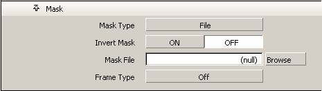

個々のイメージ ファイルを使用してイメージ プレーンの Image File をマスキングする場合は、Mask Type を File に設定します。Mask File と Frame Type のパラメータが使用できるようになります。
イメージ プレーンでマスクとして使用されるイメージ ファイルの名前。マスク ファイルが白であれば、イメージ ファイルは見えます。マスク ファイルが黒であれば、イメージ ファイルは見えません。マスク ファイルがグレーであれば、イメージ ファイルは部分的に見えます。マスク ファイルは自動的にイメージ ファイルと同じ場所に格納されます。
イメージ プレーンで、マスク ファイルのアニメーション化シーケンスを使用するか(Regular か Keyframe)、1 つのマスクファイルを使用するか(Off)を決めます。既定の設定はオフです。Mask パラメータのFrame Type は Image パラメータの Frame Type と同じです。

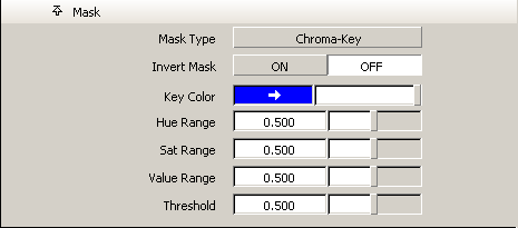

Image File の特定のカラーや色の範囲をマスキングする場合は、Mask Type を Chroma-Key に設定します。Key Color、Hue Range、Sat Range、Value Range、Threshold のパラメータが使用できるようになります。
Chroma-Key マスキングを使用して、青いスクリーンの前で撮影したライブアクションの青いバックグラウンドをマスキングできます。
イメージ ファイルでマスキング対象となるカラー。既定のカラーの RGB は、0,0,255 です。特定のカラー範囲をマスキングするには、Hue/Sat/Value Range パラメータも設定してください。
Key Color を中心にしたマスキングする色相(H)の範囲。スライダの範囲は 0~1 です。既定値は 0.5 です。
Key Color を中心にしたマスキングする彩度(S)の範囲。スライダの範囲は 0~1 です。既定値は 0.5 です。
Key Color を中心にしたマスキングする値(V)の範囲。スライダの範囲は 0~1 です。既定値は 0.5 です。
カラーの変わり目のポイント。スライダの範囲は 0~1 です。既定値は 0.5 です。

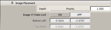

Image Placement セクションは、イメージ ファイルがどのようにカメラ ビューをカバーするかを定義します。たとえば、イメージ ファイルにある不要なエッジを表示しない 場合や、画面の特定の部分にイメージを配置する場合に使用します。

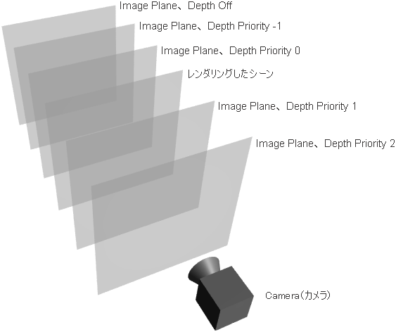

イメージ プレーンをシーンの前面か背後、または他のイメージ プレーンの前面か背後のどちらに表示するかを定義します。Depth を Priority にすると、数値フィールドが使用可能になります。
Priority 数値フィールドは、イメージ プレーンが表示される順序を定義します。Priority の値が 0 より大きいイメージ プレーンは、レンダリングしたシーンの前面に表示されます。Priority の値が 0 以下のイメージ プレーンは、レンダリングしたシーンの背後に表示されます。

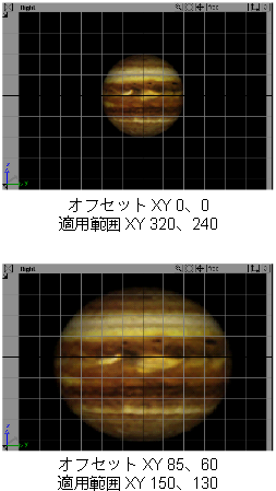

イメージ ファイルの原点に相対的な、イメージ プレーンの原点の位置。
イメージ ファイルに相対的な、イメージ プレーンの水平方向と垂直方向の寸法。
