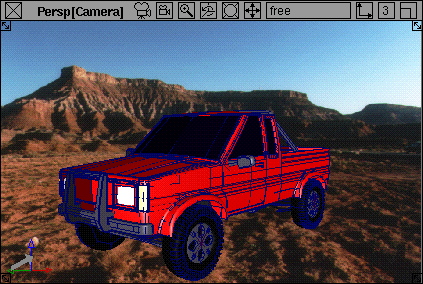

イメージ プレーン
イメージ プレーンは、カメラ ビューに付け加えることのできるイメージです。このイメージはカメラのモデリング ウィンドウに表示され、シーンの前面または背面のいずれかに、カメラからレンダリングされたイメージで表示されます。カメラは、1 つまたは複数のイメージ プレーンを付け加えることができます。たとえば、イメージ プレーンは、モデルを構築するときのビジュアルリファレンスや、レンダリング時のシーンのバックグラウンドとして使用できます。

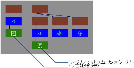

イメージ プレーンは、SBD ウィンドウでカメラの Eye ノードの下に表示されます。しかし、これは階層的にグループ化されていません。Eye ノードに加えた変更はイメージ プレーンに影響を与えません。正射投影カメラにイメージ プレーンを加えれば、正射投影カメラは、Eye ノードの下にあるイメージ プレーンと共に SBD ウィンドウに表示されます。
