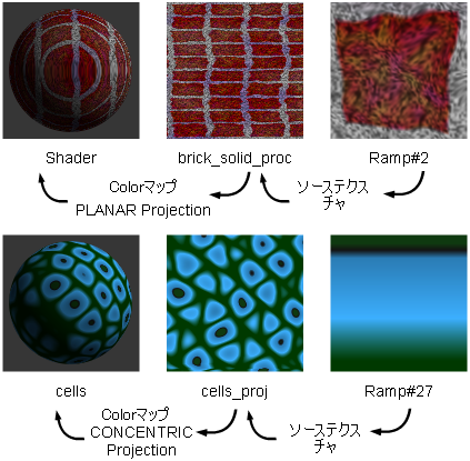

Projection テクスチャは、2 次元のテクスチャまたはイメージ ファイルを、一方向または複数の方向に投影することにより、3 次元のテクスチャに変換します。
この手法は、sMarble テクスチャおよび sWood テクスチャに使用されているものと同じです。ユーザはスキャナで取り込んだイメージ、またはペイントツールで作成したイメージ ファイルを Projection テクスチャ処理し、さまざまな 3 次元の木や大理石のテクスチャを作成することができます。Projection テクスチャは、Surface テクスチャまたはイメージ ファイルを Solid テクスチャに変換する際にも使用します。これにより、パラメータ配置が均一でないサーフェスにマップするときに、テクスチャに歪みが生じるのを回避できます。
