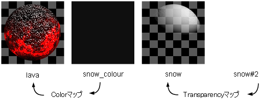

Snow テクスチャ
Snow テクスチャは、オブジェクトを雪、土、ほこり、灰などに見せるために使用します。
シーン中にあるすべてのオブジェクトに雪が降ったように見せるには、Snow テクスチャを Transparency マップとして白いシェーダ上に適用し、次にこのシェーダを他のシェーダにレイヤとして重ねます。この方法を使用すれば、雪に独自のシェーディング アトリビュート(属性)を持たせることができます。
Fractal Bump マップを Snow Color マップと組み合わせてみてください。Bump マップ処理したサーフェスの山頂と谷に当たる部分にのみ、雪が積もったように見えるはずです。最善の結果を得るためには、Fractal Bump マップの Amult と Blurmult に小さな数値を設定します。
吹雪をシミュレートするには、3D Placement オブジェクトを水平軸周りに回転させ、Snow テクスチャを回転させます。

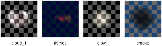

sCloud テクスチャ
sCloud テクスチャはクラウドをシミュレートしますが、湯気や煙、炎などのエフェクトを作成するためにも使用できます。
sCloud テクスチャを使用する場合は、以下の点に注意してください。

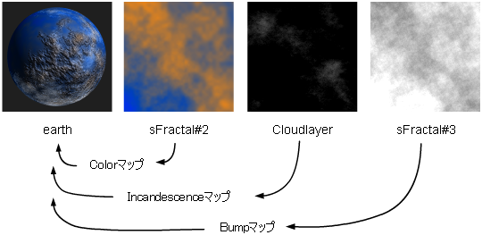

sFractal テクスチャ
sFractal テクスチャは特定の度数分布(フラクタル)を使った 3 次元のランダム関数を表現し、いろいろな種類のエフェクトを作成するために使用できます。

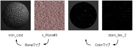

sRock テクスチャ
sRock テクスチャは、2 種類の粒状マテリアルの 3 次元のランダム分布を使用して、岩をシミュレートします。

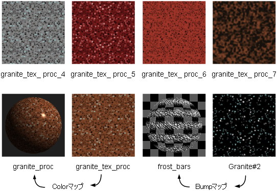

Granite テクスチャ
Granite テクスチャは、媒体中に浮遊する 3 種類の球体をランダムに 3 次元空間上に配置して、花崗岩をシミュレートします。Granite テクスチャは、1 つではなく 3 つのセルカラーを持つ Leather テクスチャのようなものです。
Granite テクスチャのレンダリングには長い時間がかかります。できるかぎり、File テクスチャに変換してください。

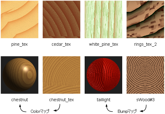

sWood テクスチャ
サーフェスで sWood テクスチャを使用して、木材の塊から彫りだしたような外観をオブジェクトに与えることができます。
sWood テクスチャは 2 次元パターンを投影して木材をシミュレートします。模様を構成するのは、Veins と Filler で定義される同心環(年輪)状のレイヤです。sWood テクスチャを 1 つのサーフェスにマップすれば、木片から彫りだされたようなサーフェスになります。sWood テクスチャを複数のサーフェスにマップすれば、丸太のようなサーフェスになります。
