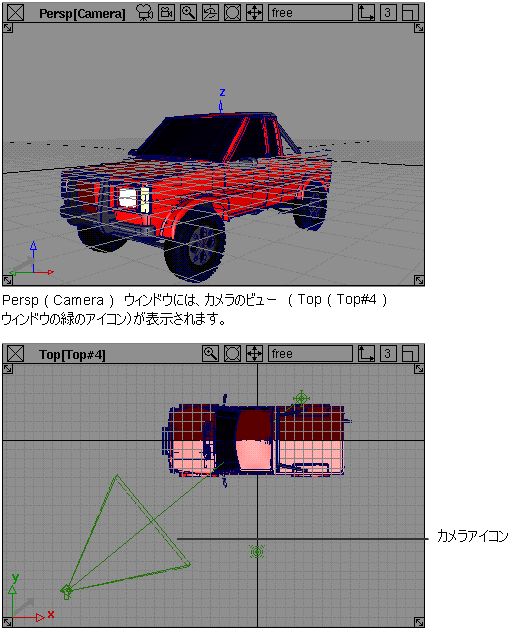

パースビュー カメラは、SBD ウィンドウではカメラの位置(視点)、ビュー(注視点)、Up ポイントを表す一連のノードとして表示されます。また、正投影モデリング ウィンドウに緑のアイコンでパースビュー カメラを表示することもできます。カメラにイメージ プレーンがない場合は、正射投影カメラは SBD ウィンドウには表示されません。
