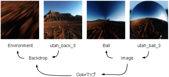

Ball テクスチャ
Ball テクスチャは、実世界またはコンピュータで生成した環境の中にクローム ボールを置いて、非常に反射率の高いクローム ボールに写ったイメージ(または一連のイメージ)を使用して、その環境をボール状のテクスチャで再現します。これは、クローム ボールが周囲の環境をほぼ 360°の視野で反射するためです。
Ball テクスチャのバックグラウンドのレンダリングは、プロシージャ テクスチャのバックグラウンド、またはサーフェスでモデリングしたバックグラウンドよりもレンダリングの処理が速くなります。したがって、クローム ボールのイメージをその環境でレンダリングして、複雑なバックグラウンドを Ball テクスチャで置き換えれば、レンダリングにかかる時間を短縮できます。
Ball Environment テクスチャを使用するには、作り直す環境の中にある周囲を反射しているクローム ボールのイメージで、テクスチャの Image パラメータをマップする必要があります。クローム ボールを使用せずに Environment のイメージを使用し、環境の Backdrop パラメータにマップすることもできます。

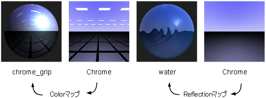

Chrome テクスチャ
Chrome テクスチャはショールーム環境をシミュレートする。このテクスチャはグラウンド プレーンとスカイ プレーン(さらに蛍光灯ライトの四角形)から構成され、単純ながら、クローム サーフェスのリフレクションをシミュレートするための実用的な環境を提供する。

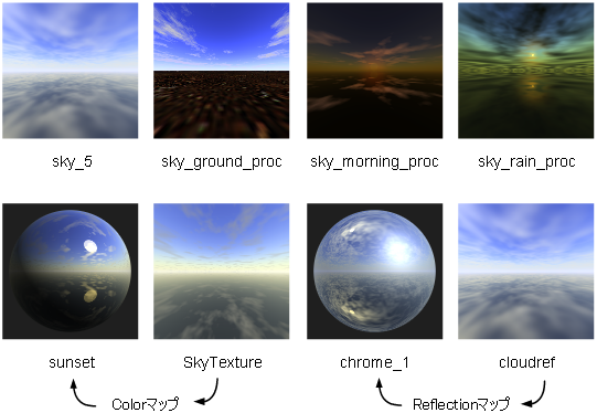

Sky テクスチャ
Sky テクスチャは、惑星の表面から見た惑星の環境をシミュレートします。
注:
視点や注視点がフロアよりも低い場合、Multi-lister の Sky テクスチャ スウォッチが赤くなり、警告を発します。この状態でシーンをレンダリングすれば、フロアは赤く表示されます。視点が常にフロア(地表プレーン)より上にあることを確認してください。
