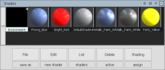

Multi-lister を使用してシェーダを名前で置き換える
  1. Render > Multi-lister > Shader を選択して、Shader Editor ウィンドウを開きます。
  2. Shader Editor ウィンドウで、置き換えるシェーダを選択します。
    シーン内のすべてのシェーダを置き換える場合は、選択する必要はありません。

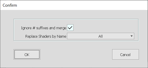

  3. Edit > Replace Shaders by Name > を選択します。
  4. 表示されるダイアログ ボックスで、以下を実行します。
    • 読み込んだシェーダをベース名が同じ既存のシェーダに結合する場合は、Ignore # suffixs and merge をオンにします。
    • 選択したシェーダのみを置き換える場合は、Replace Shaders by Name の横にあるドロップダウン リストから Selected を選択します。
      それ以外の場合は、この設定を All のままにして、すべてのシェーダを置き換えます。
  1. OK をクリックします。
