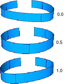

ブレンドするときに、2 つのオリジナル オブジェクトのどちらをどの程度ブレンドするかを 0(1 番目のオブジェクトのみ)から 1(2 番目のオブジェクトのみ)までの比率で設定します。
この値が 0 の場合、1 番目のオブジェクトの先端が 2 番目のオブジェクトの終端に移動します。
この値が 0.5 の場合、両方のオブジェクトが等しく修正され、両方の端が中間地点で接します。
この値が 1 の場合、2 番目のオブジェクトの先端が 1 番目のオブジェクトの終端に移動します。
