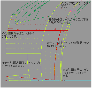

Add Clampers
クランパは、変更できないモデルの領域をソフトウェアが認識するのに役立ちます。これらの領域は通常、コンストレインによって定義されますが、クランパが必要な場合もあります。これらの領域は、コンストレインの設定時に表示される緑と赤のドットで識別できます。これらのドットは、オプション ボックスの Clamp Visualization をチェックすると表示されます。
緑のポイントがある領域は自由に変更できます。赤のポイントがある領域は固定領域であり、変更できません。一時的に見やすくするには、マウスの中ボタンでドットを選択して、カラーを鮮明にします。
