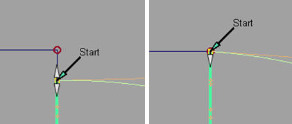

Partial
サーフェスが位置揃えされているときには、Partial チェックボックスは既定で必ずオフになっています。初期状態では、入力サーフェスのエッジはマスタのエッジの範囲いっぱいに位置揃えされています。Partial をオンにすると、マスタサーフェスのエッジ(またはカーブ)上で最も近いポイントが使用されます。
Partial Join マニピュレータは常に表示されています。マニピュレータ(または Partials スライダ)を使用して範囲を制御します。Partial オプションが適用されるのは、サーフェス エッジが別のサーフェス エッジ、アイソパラム、カーブオンサーフェス、フリー カーブに位置揃えされているときです。
マニピュレータをマスタのエッジの終端までドラッグすると、自動的に Partial がオフになります。マニピュレータをドラッグして終端から離すと、自動的にオンになります。
Partial をオンにすると、マニピュレータは必ずマスタのエッジ上の最も近いポイントにリセットされます。逆に Partial をオフにすると、マニピュレータはマスタのエッジの終端に設定されます。

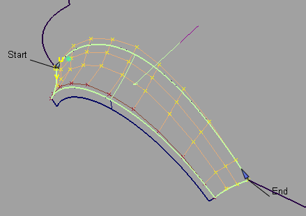

Outer Edge
次のセクションは、Alignment Type が Edge に、Continuity が G1 Tangent、G2 Curvature、または G3 Curvature に設定されている場合にのみ表示されます。
このオプションは、入力サーフェスの外側のエッジに沿って、(接平面内で)接線方向を制御します。
Align Start/End Together
このボックスをチェックすると、Start Align と End Align が同じ設定になります。
Start Align/End Align
Edge Align – エッジを加工していない境界またはトリミングしれたエッジに位置揃えします。
Skew – エッジを接平面に配置した状態で、指定した Skew Angle でエッジを回転します。
ビュー ウィンドウでラベルをクリックすると、Edge Align と Skew が切り替わります。
Start Skew Angle/End Skew Angle
外側のエッジの開始点または終了点の回転角度(度単位)です。
この値は、ビュー ウィンドウで小さい円のマニピュレータを使用して調整することもできます。

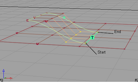

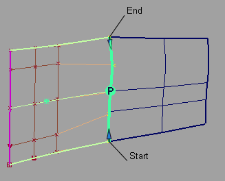

Partials
Start/End
このスライダ値の範囲は 0.0 ~ 1.0 で、入力サーフェスの開始点または終了点からマスタ サーフェスの端までの距離の比率で指定します(パラメータ空間内)。
これらの値の調整は、Partial スライダのマニピュレータを境界に沿って使用して行うこともできます。このマニピュレータは、内側の矢印によって、マスタのエッジの全範囲に配置されていることを示します。二重矢印は、入力サーフェスのエッジがマスタサーフェスのエッジの全範囲に配置されて いない ことを示します。
Partial スライダ マニピュレータはさらに Snap Options ウィンドウで設定したオプション(Snap to Center と Pivot を除く)へとスナップします。

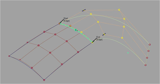

Attach Point
このセクションはカーブの位置揃えだけに適用されます。
Attach Point
マスタ カーブ上のポイントで、入力カーブはこれに合わせて位置揃えされます。スライダ値の範囲は 0.0~1.0 で、マスタ カーブの開始点からの距離を比率で指定します。

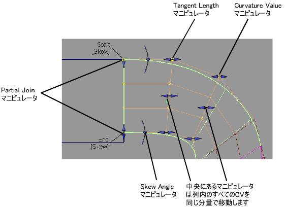

マニピュレータを使用する
マニピュレータは小さい矢印または両端矢印で表示されます。例外として、Skew では小さい円のあるアークで表示されます。この矢印または円をクリックしてマニピュレータを有効にしておくと、その後はマウス操作を行わなくても修正できます。
次の値は、マニピュレータを使用して直接調整できます。
