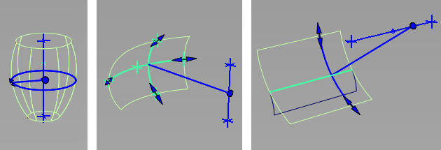

Barrel – 回転の円弧および交差する円弧(バレル カーブ)を定義する 5 つのポイントを指定することで回転サーフェスの断面を作成します。このタイプのサーフェスは車両側面の窓のモデリングに役立ちます。
Helix – 1 つまたは複数のカーブと、回転の交差する円弧を定義する 2 つのポイントを指定することで回転サーフェスの断面を作成します。このタイプのサーフェスは車両側面の窓のモデリングに役立ちます。

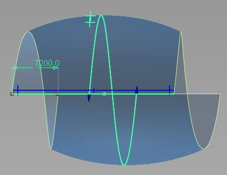

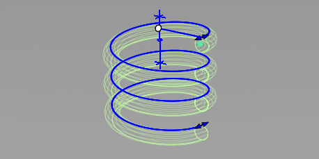

Pitch
1 つの完全な回転に(軸に沿って)カーブのディスプレイスメントを指定します。
このオプションは、Helix モードでSurface Type を Freeform または Side Glass に設定した場合にのみ使用できます。
Helix、200.0 のピッチ
Freeform、200.0 のピッチ
