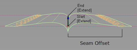

Seam Offset
継ぎ目からステッチまでの距離です。
Join タイプの継ぎ目の場合(上部にステッチされていない)、 ステッチ サーフェスはこのオフセット距離を超えて延長されません。

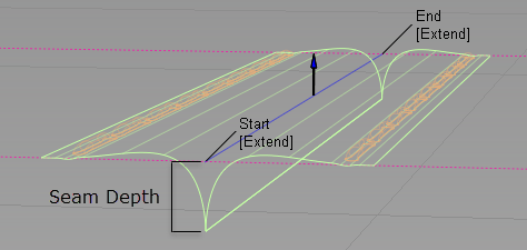

Seam Depth
カーブオンサーフェスから継ぎ目までの距離です。

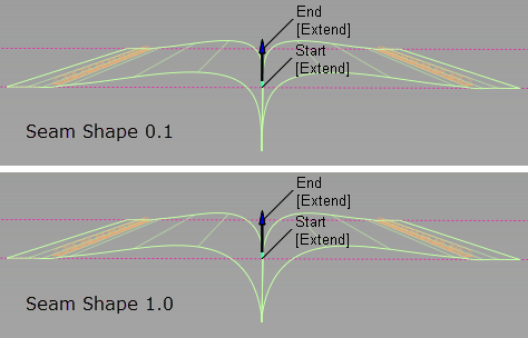

Seam Shape
継ぎ目における継ぎ目サーフェスのシェイプまたは曲率です。値を小さくすると、継ぎ目が緊密になり、値を大きくすると、継ぎ目が緩くなります。

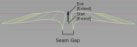

Seam Gap
継ぎ目におけるサーフェスの間隔です。

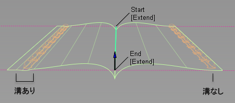

Flip Surface Side
継ぎ目サーフェスの方向を反転させて、ステッチします。
Flip Seam Side
継ぎ目タイプが Deck のとき、継ぎ目が作成されるサーフェスの側を今と反対にします。

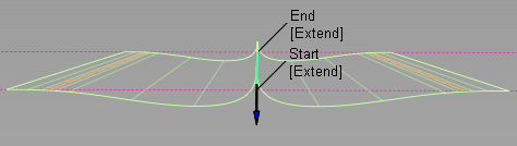

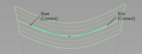

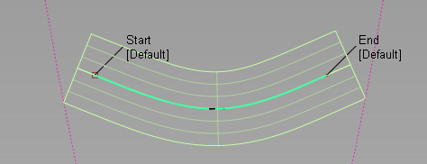

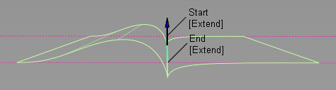

Start/End
継ぎ目サーフェスのエッジと、作成先のサーフェスのエッジの交わり方を制御します。

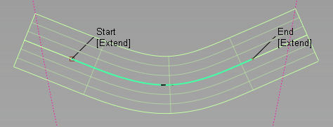

Modify Range
このオプションを選択すると、Start および End スライダが Control ウィンドウに表示されて、矢印マニピュレータが選択したカーブオンサーフェスに表示されます。これらの矢印をドラッグして、カーブオンサーフェスに沿った継ぎ目の範囲を修正します。
Start/End
これらのスライダを使用して、カーブオンサーフェスに沿った継ぎ目の範囲を修正します。Start 値と End 値をそれぞれ 0.0 と 1.0 に設定し、オリジナルの範囲を定義します。

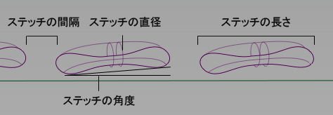

Stitches
Create Stitch
French および Baseball の継ぎ目専用です。継ぎ目の片側または両側にステッチを作成します。
注:
Seam Offset、Groove Size、Stitch Diameter、および Stitch Length はすべて関連しています。たとえば、Stitch Diameter を大きくすると、他の 3 つの設定も大きくなります。

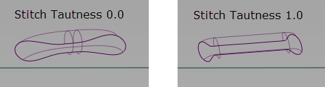

Stitch Tautness
強く引っ張られたステッチを表すようにジオメトリのシェイプを変更します。張力を大きくすると、ステッチ プロファイルは平らになり、より楕円形になります。
