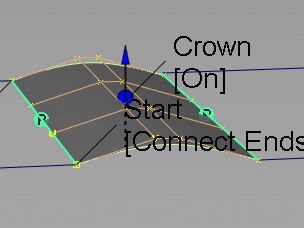

Crown Mode
このオプションを使用すると、クラウンを使用して 2 つの入力カーブ セット間のサーフェスの中点を上下させることができます。Proportional Crown または Absolute Crown のどちらを追加するかを選択します。また、キャンバス内マニピュレータを使用して、クラウン モードを切り替えることもできます。Crown ラベルの下をクリックして、Proportional Crown、Absolute Crown、または Off のいずれかを選択します。
Proportional Crown
このオプションを選択すると、カーブ間の距離に比例する高さでクラウンを作成します。設定の結果、単一の CV 行を中心とするサーフェス次数 2 になります。
Absolute Crown
このオプションを選択すると、断面の幅やカーブ間の距離に関係なく、断面全体で一定の高さを持つクラウンを作成できます。

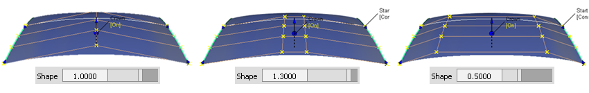

Crown Shape
サーフェスの次数を 2 から 3 に増やして、中心の CV 行数を 2 にします。Shape の値を 1 より小さくするとこれらの CV はサーフェスのエッジに向かって移動し、正の値にすると中心に向かって移動します。
Crown Position
クラウン シェイプの位置を、スキン サーフェスの中央からいずれかの端までの間でコントロールします。0 に設定すると、クラウン シェイプはサーフェスの中央に配置されます。この値を増減すると、クラウン シェイプはスキン サーフェスの一方の端に向かって移動します。Crown Position を有効にするには、Crown Shape を 0 より大きい値に設定しておく必要があります。

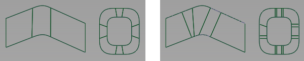

Curve Coupling Tolerance
Explicit Control が選択されていると、スキン サーフェスが不規則な構造になることがあります。このオプションの値を大きくして構造を改善します。
左: Explicit Control が選択されていない場合、右: Explicit Control が選択されている場合
