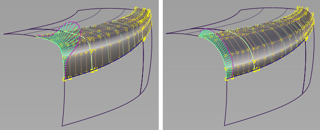

Form Factor
このパラメータを使ってフィレットのシェイプを調整することができます。フィレットの V 方向のハルの最も内側の CV アームと最も外側の CV アームの長さの比率を指定します。値の範囲は 0.1 から 2.0 です。値を小さくすると、フィレットの曲げが急になります。
左: Form Factor = 0.1、右: Form Factor = 2.0 の G2 シンメトリ フィレット。

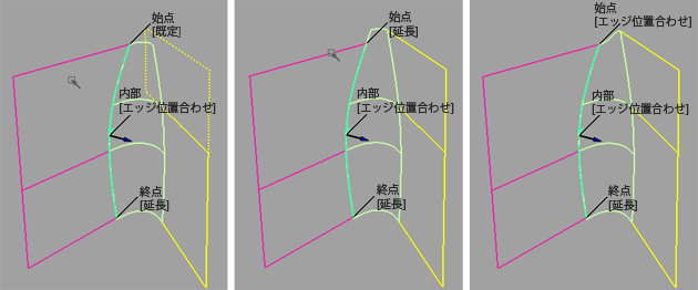

Flow Control
Start/Interior/End
フィレットのエッジ(V 方向)をバウンダリ サーフェスのエッジと合わせる方法を制御します。
注:
対応する Modify Range Start/End スライダが既定値の 0.0 または 1.0 に設定されている場合は、Start および End のエッジ位置合わせの設定のみを変更できます。それ以外の場合は、オプションは Control ウィンドウに表示されず、設定できません。
Edge align – このツールは、 フィレットのエッジまたはアイソパラム(シングル サーフェス)を V 方向のバウンダリ サーフェスのエッジと同一線上に揃えます。
Extend – フィレットが、最長バウンダリ サーフェスの始端や終端に達するように延長されます。
Default または Free – フィレットのエッジ(V 方向)が、90 度の角度で境界と合流します。
モデルのラベルをクリックすると、すべての可能な値を切り替えることができます。
フィレットの Start に使用可能な flow control 値
