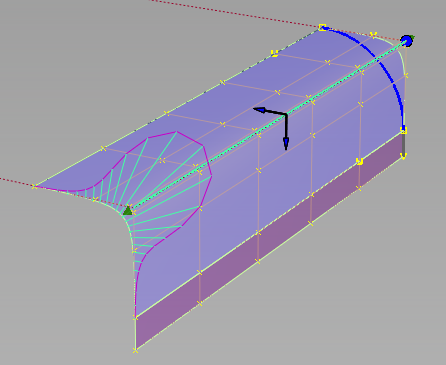

Fillet Flange ツールは、サーフェス モデルのエッジに自動的に仕上げを作成する機能を提供します。このツールは、エッジ、カーブオンサーフェス、境界エッジ、アイソパラメトリックラインのうち 1 つまたは複数を使用して、選択されたジオメトリに構築のためだけに使用する一時的な想像上の壁を作成します。この壁は、牽引方向のベクトル、または選択したジオメトリのサーフェス法線を基準にしています。この壁と入力ジオメトリを使用して、サーフェス フィレットが作成されます。さらに、Fillet flange ツールは、フィレットにフランジと呼ばれる線形のエクステンションを作成します。このエクステンションは、スイープ角度、またはベクトルとドラフト角度によって定義できます。

このパラメータを使ってフィレットのシェイプを調整することができます。フィレットの V 方向のハルの最も内側の CV アームと最も外側の CV アームの長さの比率を指定します。値の範囲は 0.1 から 2.0 です。値を小さくすると、フィレットの曲げが急になります。
下の例では、接線オフセットを 60.0 に指定して中央半径を変化させます。
Form Factor が 0.1 に設定されているため、中央半径が小さくなり、フィレットの曲げが急になります。
Form Factor が 2.0 に設定されているため、中央半径が大きくなり、フィレットのシェイプが円に近くなります。
