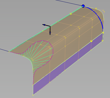

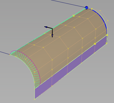

下の例では、接線オフセットを 60.0 に指定します。フォーム係数を変更すると、中央半径が変わります。
Form factor が 0.1 に設定されているため、中央半径が小さくなり、チューブの曲げが急になります。
フォーム係数が 2.0 に設定されているため、中央半径が大きくなり、チューブの形状が円に近くなります。
