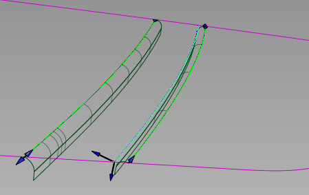

パネル ギャップの骨格
パネル ギャップの例。
パネル サーフェス内にギャップを作成するには、少なくとも、1 つ以上の接線連続(G1)サーフェス カーブがパネル上に必要です。オプションとして、一連の G1 サーフェス カーブ間のギャップ、および分離した一連のサーフェスを作成することもできます。

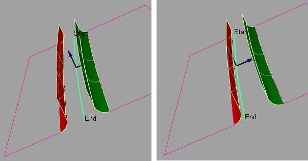

Gap Position
次に示すように、入力カーブに対してギャップを配置する位置を指定します。
Center line – ギャップを入力カーブの中心に設定します。
Primary side – プライマリ ジオメトリを入力カーブの位置に作成し、どちらかの側にギャップを配置します。
左: センターライン。右: プライマリ側。

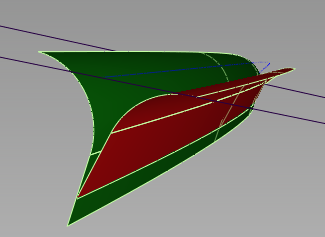

Closeout Flanges
このボックスをオンにすると、プライマリ フランジとセカンダリ フランジの下端を結合する線織面が作成されます(両方のフランジがある場合)。

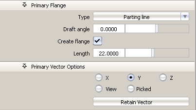

Primary Flange/Secondary Flange
プライマリ フランジとセカンダリ フランジを制御するためのオプションはほぼ同じですが、セカンダリ フランジには 3 番目の Type として Relative to Primary が追加されています。
Type
Sweep angle – フランジは Sweep angle によって定義されます。これは、フランジと入力サーフェスの間の角度です。
Parting line – フランジは、ベクトル(Primary/Secondary Vector Options で指定)に Draft angle を加えた値で定義されます。
Relative to Primary – このオプションは Secondary Flange に対してのみ適用されます。第 1 のフランジを基準にして、第 2 のフランジの Draft angle または Sweep angle を変更できます。これは、次に示すように、幅がゼロの一致するフランジでギャップを作成する場合に便利です。
Sweep/Draft angle
フランジの角度を制御するスライダが用意されています。既定値は、Sweep angle が 90 度、Draft angle が 0 度です。
Create flange
フィレットのエッジからフランジを構築するかどうかを定義します。
Length
Create flange をオンにした場合、フランジの長さを指定します。
Primary Vector Options/Secondary Vector Options
これらのオプションは、対応するフランジの Type を Parting line に設定した場合にのみ適用されます。
X、Y、Z – 抜き方向の軸を指定するために、いずれかを選択します。
View – 現在のビューに対して垂直に抜き方向を指定する場合、このオプションを選択します。このベクトルは、ビュー ウィンドウでは描画されません。
Picked – このオプションを選択すると、既存のベクトルの名前を Picked Vector フィールドで指定したり、ビュー内のベクトルを選択したりできます。このベクトルによって牽引方向が定義されます。
Refresh View Vector – このボタンは、View を選択した場合にのみ表示されます。ビューを修正した場合は、このボタンをクリックしてベクトルを更新します。
Retain Vector – コンストラクション オブジェクトをビュー ウィンドウで作成するには、このボタンをクリックします。この操作を行わない場合、指定したベクトル方向は適用されますが、ベクトルが表示されず、再使用することができません。

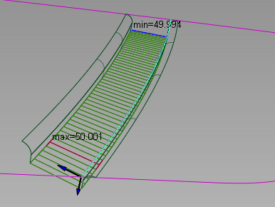

Gap check
このオプションをオンにすると、偏差コームおよびギャップ位置での最小と最大の偏差が表示されます。
表示される追加オプションを使用して、偏差ロケータを制御できます。
Closest point samples
偏差コームに表示されるクイルの数です。
Comb scale
この値を大きくすると、偏差コームの小さい差異が見えるようになります。
Threshold
許容値として機能し、一定のギャップ幅の場合に最も役に立ちます。ギャップが要求されている Gap distance の値に収まっている場合は偏差クイルが緑で表示され、それ以外の場合は赤で表示されます。
ギャップ距離 = 50.0、しきい値 = 0.1

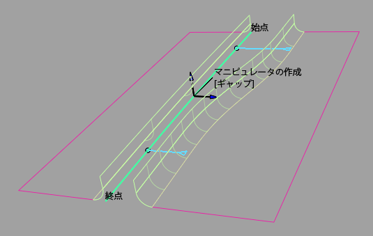

マニピュレータを使用した可変ギャップの作成
Variable geometry をオンにすると、隣接するマニピュレータをギャップに沿って配置することで、ギャップの幅またはプライマリおよびセカンダリ フランジの方向をコントロールできます。
入力カーブの中心近くのモデル上に Create Manip [Gap] というラベルが表示されます。[Gap] をクリックすると、[Primary Vector]、[Secondary Vector]、[Gap] の順に切り替わります。これにより、入力カーブをクリックしたときに作成されるマニピュレータの種類が決まります。動作は、コントロール ウィンドウで Create Manip オプションを設定したときと同じです。
各マニピュレータは、各端に 1 つずつある 2 つのハンドルで構成されます。ハンドルをクリックすると値(白に変わります)を変更でき、単にカーソルを合わせると値(黄に変わります)が表示されます。マニピュレータを削除するには、 キーを押したままマニピュレータをクリックします。
Create Manip というラベルで示される種類のマニピュレータだけを変更できます。それ以外はグレーで描画されます。プロンプト行には、マニピュレータ コントロールを使用している間のフィードバックが表示されます。
ギャップ マニピュレータ
パネルのエッジと最初のマニピュレータの間のギャップ幅、およびパネルの反対側のエッジと最後のマニピュレータの間のギャップ幅は一定です。中間にあるマニピュレータの任意のペアの間の幅は補間されます。
