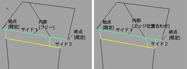

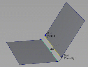

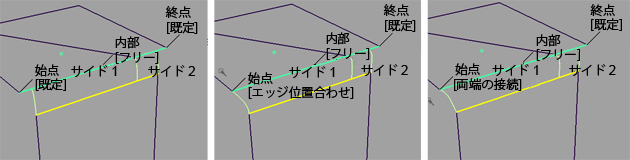

Flow Control
Start/Interior/End
ブレンドサーフェスのエッジ(V方向)をバウンダリサーフェスのエッジと合わせる方法を制御します。
Edge align – このツールは、ブレンド サーフェスのエッジまたはアイソパラメトリック カーブ(シングル サーフェス)を V 方向のバウンダリ サーフェスのエッジと同一線上に位置合わせします。
Connect ends – ブレンド サーフェスのエッジが、境界の始点や終点と正確に接します。
Default または Free – ブレンド サーフェスのエッジ(V 方向)が、90 度の角度で境界と合流します。
モデルのラベルをクリックすると、すべての可能な値を切り替えることができます。
ブレンドの Start に使用可能な flow control 値
ブレンドの Interior に使用可能な flow control 値
