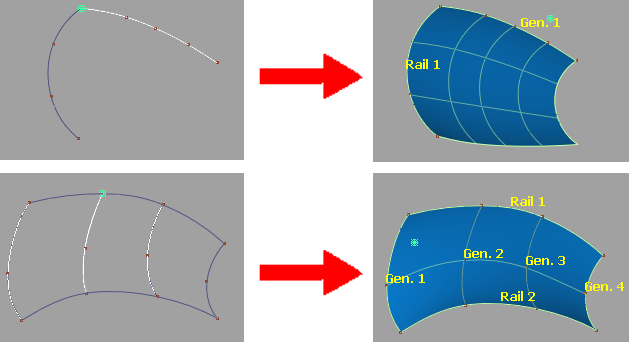

1 つまたは 2 つのパス カーブ(レイル)に沿って、1 つまたは複数のプロファイル カーブをスイープしてサーフェスを作成します。
Rail Surface ツールは、1 つまたは 2 つの「レイル」カーブを使用することからその名前が付けられました。生成カーブは、列車が線路上を走っていくように、スイープ全体を通してレイルと同じポイントで接触しています。
Rail Surface ツールは多少 Extrude ツールに似ていますが、さらに多くのオプションがあってよりパワフルなツールです。
Rail Surface アイコンの表示は、Rail Surface Options ウィンドウにある Generation Curves と Rail Curves の設定によって異なります。
| アイコン | | | | | |
| Generation Curves | 1 | 1 | 2/2+ | 2 | 2+ |
| Rail Curves | 1 | 2 | 1 | 2 | 2 |
1 — レイル カーブに沿って、生成カーブを 1 つスイープします。
2 — レイル カーブに沿って、スタート生成カーブとエンド生成カーブの間をブレンドします。Gen. Pivot Parameter スライダを使用してブレンドの中間点を調整します。
2+ — レイル カーブに沿った一連の生成カーブの間をブレンドします。
生成カーブに沿ってスイープするパスの数は 1 または 2 で、既定の設定は 2 です。
Alias 9.5 では、Rail Curves を 1 に設定することは、オリジナルの Swept ツールの使用と似ています。Rail Curves を 2 に設定することは、オリジナルの Birail ツールを使用することと同じです。

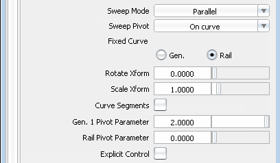

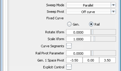

スイープには 2 つのピボット ポイントがあります。
Rail Surface でピボット ポイントを自動的に設定したり(Extrude と同様)、生成カーブとレイル カーブ上にピボット ポイントを手作業で設定したりすることができます。
Off Curve — レイル カーブでは指定のパラメータに、生成カーブでは空間上の 3D ポイントにピボットを設定します。
On Curve — ピボットを 2 つのカーブ上の指定したパラメータに設定します。
Closest — ピボットを 2 つのカーブ上の最も近いポイントに設定します。
このオプションが既定です。生成カーブがレイル カーブの開始点または終端に近いとき最も良い結果が得られます。

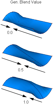

Gen. Blend Value スライダを使用できるようにして、2 つの生成カーブ間のブレンド中間点を制御します。
このオプションは、Generation Curves が 2 のときに表示されます。
2つの生成カーブの影響が等しくなるレイルに沿った距離(0から1)の割合。
たとえば、値を 0.5(既定)にした場合、2 つのカーブが等しくブレンドされ、ブレンドの中間点はレイルの中心点になります。
値を 0.25 にした場合、レイル カーブに沿って距離の 25% の位置がブレンドの中間点になります。そのため、2 番目の生成カーブがより多くの影響を受けます。逆に、値を 0.75 にした場合には、最初の生成カーブがより多くの影響を受けます。
値を 0.0 と 1.0 にした場合、最小値で 2 つのカーブをブレンドします。

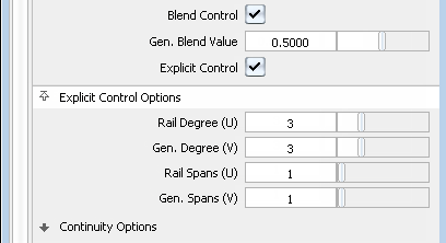

このオプションをオンにして、Explicit Control Options セクションを開いて、U 方向と V 方向両方のレイル サーフェスの次数とスパン数を正確に指定できます。
これらのオプションは Explicit Control がオンの場合のみ使用できます。
レイル カーブに沿った U 方向のレイル サーフェスの次数。
生成カーブに沿った V 方向のレイル サーフェスの次数。
U 方向のレイル サーフェスのスパン数。
V 方向のレイル サーフェスのスパン数。
