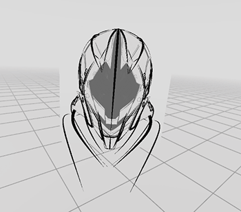

イメージ プレーンのスナップ
イメージをプレーンにスナップするときに、シンメトリ プレーンに対して垂直になるようにスナップして、リファレンス イメージを設定できるようになりました。通常、イメージは環境に対して固定されるため、モデルをタンブルしても同じ場所で参照することができます。リファレンス イメージをプレーンにスナップして、モデルと共に自動的に移動できるようになりました。
詳細については、「リファレンス イメージを使用する」を参照してください。

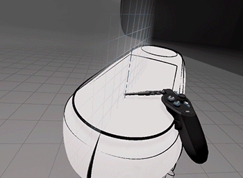

Circle および Sub-d Disc ツールのスナップ
Circle ツールや Revolve ツールなど、軸の設定が必要なツールの場合、軸は X、Y、または Z 方向ベクトルおよびシンメトリ プレーンにスナップされるようになりました。たとえば、円の軸をシンメトリ プレーンにスナップすると、自己対称の円が生成されるようになりました。これにより、デザインに完全な円を作成する際の精度が向上し、生成時間が短縮されます。

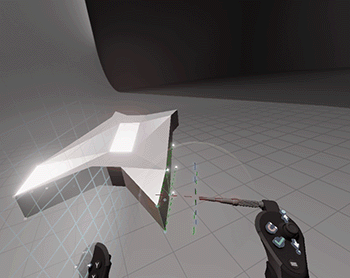

Move CV ツールの強化
CV Move ツールを使用して CV を移動するときに、X、Y、または Z 方向ベクトルにスナップしてガイドできるようになりました。 ある方向に向かって移動すると、色付きの破線が表示されます。これは、CV がベクトルにスナップされていることを示します。
強化された移動機能は受動的に有効になり、CV を X、Y、または Z 方向ベクトルに向かって移動するときに完全にアクティブになります。CV をベクトルから離すと強化された移動機能は無効になり、方向ガイドを使用せずに CV を自由に移動できるようになります。強化された移動機能を使用すると、ジオメトリをシェイプするときに CV を配置する精度が向上します。

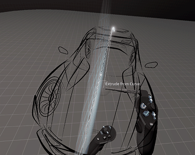

カーブからサブディビジョン サーフェスを押し出す
Subdiv Extrude ツールを使用して、カーブと円からサブディビジョン パッチを押し出せるようになりました。つまり、カーブを使用して作成物をスケッチした後に、これらのカーブからサブディビジョン ジオメトリを直接構築することができます。Sub-d ツールから Extrude ツールを選択し、カーソルをカーブに合わせ、引っ張って押し出します。
詳細については、「カーブからサブディビジョンを押し出す」を参照してください。
