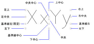

属性、属性参照、または文字の垂直位置合わせと水平位置合わせの両方を指定します。
サポートされているプラットフォーム: Windows のみ
読み込み専用: いいえ
タイプ: acAlignment 列挙型
acAlignmentLeft で位置合わせされる文字は、InsertionPoint プロパティを使用して文字を位置付けます。
acAlignmentAligned または acAlignmentFit で位置合わせされる文字は、InsertPoint と TextAlignmentPoint の両方のプロパティを使用して文字を位置付けます。
これら以外の位置で位置合わせされる文字は、TextAlignmentPoint プロパティを使用して文字を位置付けます。
