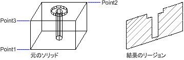

3 つの点で定義される平面とソリッドとの交点を示すリージョンを作成します。
サポートされているプラットフォーム: Windows のみ
VBA:
RetVal = object.SectionSolid(Point1, Point2, Point3)
タイプ: 3DSolid
このメソッドが適用されるオブジェクト。
アクセス: 入力のみ
タイプ: バリアント型(3 要素の倍精度浮動小数点数型配列)
1 番目の点を指定する 3D WCS 座標。
アクセス: 入力のみ
2 番目の点を指定する 3D WCS 座標。
アクセス: 入力のみ
3 番目の点を指定する 3D WCS 座標。
