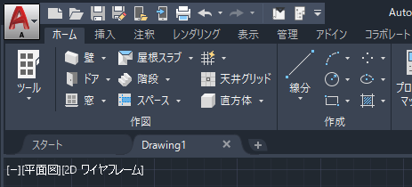

新しいダーク テーマ
言うまでもなく、ユーザ インタフェースは常時使用されるものです。これまでのお客様からのフィードバックでは、ダーク テーマの明瞭さと鮮明さを向上させるために、大幅な変更が必要であることが繰り返し指摘されてきました。明るいカラー テーマにも、同様のシャープ化が適用されました。
ご覧のように、アイコンの色に対して背景色が最適化され、作図領域に集中できるように、最適なコントラストが実現されました。
