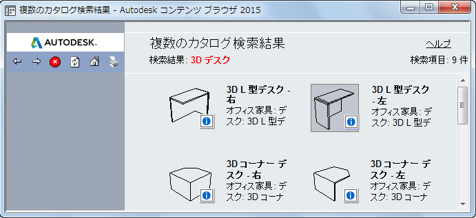

検索結果は、[コンテンツ ブラウザ]ウィンドウの右ペインに表示されます。次の図に、語句 3D deskを使用してコンテンツ カタログ グループを検索した結果を示します。
検索語句、および見つかった項目数は、ツール カタログ名の下の行に一覧表示されます。複数のページが返された場合は、ページ番号をクリックするか、[次へ]か[前へ]をクリックして、表示するページを指定できます。
