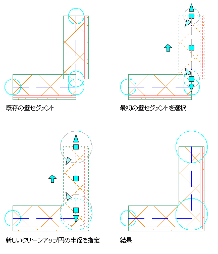

FAQ: クリーンアップ円半径を使用すると、壁の交差が適切にクリーンアップされません。これを修正するにはどうすればよいですか?
位置合わせ線で[診断]表示レベルをオンにするか切り替えて、位置合わせ線を調整するか、または問題が修正されるまでクリーンアップ円半径を大きくします。
正しくクリーンアップするために壁クリーンアップ円の半径を調整する
また、壁に短い壁セグメントがないことも確認してください。 このような問題は、中心線が交差しているか、輪郭全体を生成するにはセグメントが短すぎる場合に起こることがあります。 短い壁セグメントを削除して、このクリーンアップの問題を解決してください。
