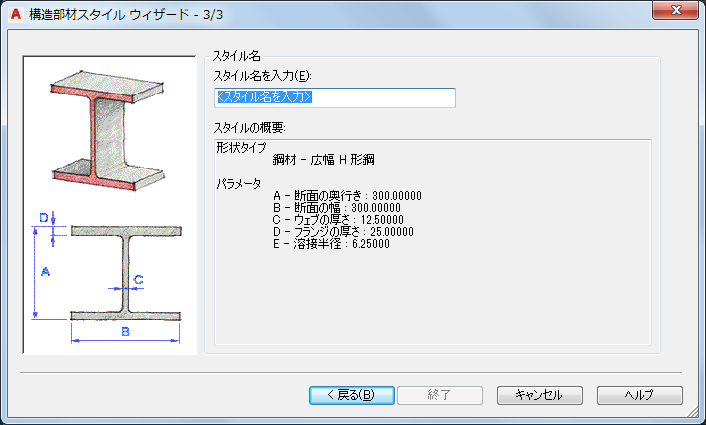

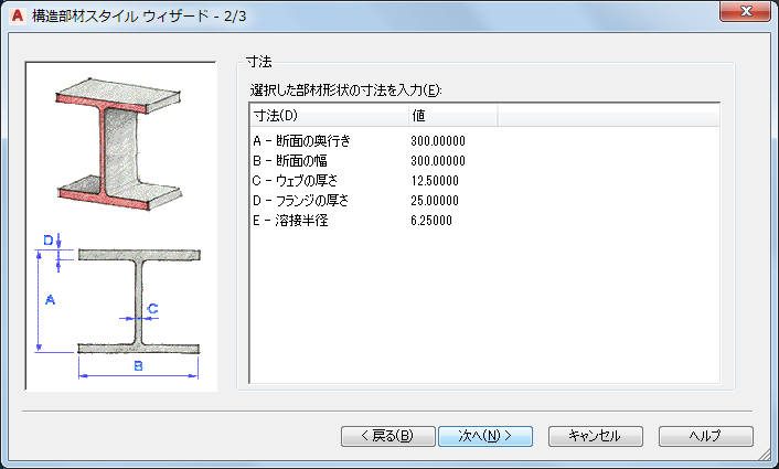

構造部材スタイル ウィザードを使用して構造部材スタイルを作成するには、次の手順を実行します。スタイル内の構造部材形状は、構造部材カタログに用意されている 19 種類の形状タイプのいずれかに基づいて作成できます。作成するスタイルの単位は、現在の図面の単位によって決まります。
をクリックします.
構造部材形状のタイプを選択
構造部材の寸法を入力
構造部材スタイルの名前を入力
スタイル名には、次の特殊文字は使用できません。
作成したスタイルは、スタイル マネージャからアクセスしたり、新しい構造部材ツールの作成に使用したり、修正した既存のツールで使用したり、既存の部材に適用したりできます。
