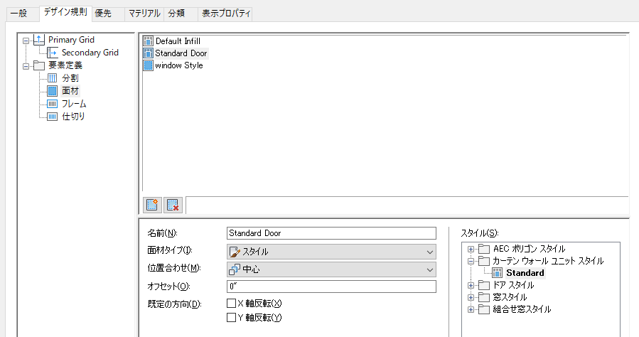

  4. [デザイン規則]タブをクリックします。
  5. 左ペインの[要素定義]をクリックします。
    要素タイプの一覧が表示されます。
    要素定義の一覧
