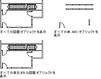

視覚的監査を実行すると、図面上のすべての AEC オブジェクトが一時的に非表示になり、非 AEC オブジェクトだけが表示され続けます。 これらの非 AEC オブジェクトを綿密に点検して、AEC オブジェクトに置き換える必要があるかどうかを確認できます。
監査しやすくするために、視覚的監査では、1 行以上のテキスト、引出線、寸法オブジェクトも非表示になります。 属性テキストは図面で表示され続けます。視覚的監査を終了すると、すべてのオブジェクトが再表示されます。
次の図では、手すり、ドア、フレーム付き開口部は分解された AEC オブジェクトです。
