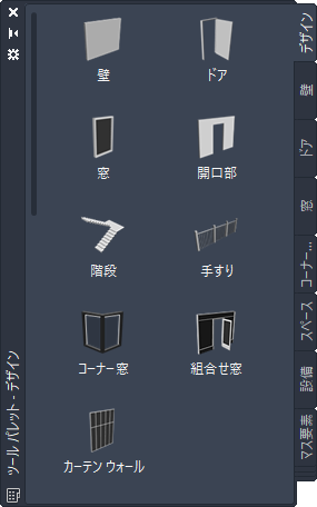

AutoCAD Architecture 2022 toolset に付属のツールを使用すると、特定の開口部スタイルやその他の定義済みプロパティを備えた開口部ツールを選択することにより、簡単に開口部を配置できます。ツールは既定の設定で使用することもできれば、スタイルによってコントロールされないプロパティを変更することもできます。開口部ツールを使用すると、ツール プロパティを既存の組合せ窓、ドア、窓に適用して新しい開口部を作成することもできます。
開口部ツールを持ったツール パレット
ワークスペース内の既定のツール パレットには、必要に応じて使用およびカスタマイズ可能な開口部ツールのサンプルがあります。 また、ソフトウェア付属の次のカタログには、ツール パレットに追加可能な開口部ツールが含まれます。
CAD マネージャまたは他のユーザにより作成されたカスタム パレットには、プロジェクトやオフィス標準に合わせてカスタマイズされたプロパティを備えた開口部ツールが含まれていることもあります。
