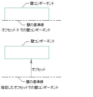

壁コンポーネントの幅とエッジ オフセットを指定するには、それぞれの値を入力し、固定幅と固定オフセットを使ってコンポーネントを作成します。 これらの値を求めるための式を指定することもできます。 式には、[基準幅]の値を含めることができます。 [基準幅]変数を式に含めることにより、このスタイルの壁を図面に追加または編集するときに、壁の幅を指定することができます。
コンポーネントの幅やエッジ オフセットを求めるための式を指定
基準幅に基づいてエッジ オフセットや幅を計算するには、次のように、[基準幅]を選択し、演算子を選択して、演算対象値を指定します。
壁コンポーネントの基準線オフセット パラメータ
