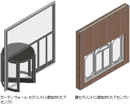

組合せ窓は、窓やドアなどのオブジェクトを挿入するためのグリッドまたは骨組みを提供します。この骨組みを利用して、複雑な窓やドアを組み合わせ、それを壁に挿入したり、カーテン ウォール内の折り返し要素として利用することができます。

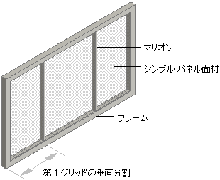

組合せ窓は、1 つまたは複数のグリッドから構成されています。それぞれのグリッドには水平分割または垂直分割がありますが、グリッドをネストすることにより、単純なものから複雑なものまで各種のパターンを作成することができます。

グリッドは、カーテン ウォール、カーテン ウォール ユニット、組合せ窓の基本です。すべてのグリッドには、次の 4 つの要素タイプがあります。
注: 分割は、組合せ窓の物理的な要素を表す他の 3 つの要素タイプとは異なり、論理的な要素です。
それぞれの要素タイプには、そのタイプの要素の表示方法を示す既定の定義が割り当てられます。
要素タイプ 既定の定義
分割 900 mm のセル寸法固定を使用した垂直分割
セルの面材 厚さ 50 mm のシンプル パネルを含むセル
フレーム グリッドの外側エッジ、幅 75 mm、奥行き 75 mm
マリオン 幅 25 mm、奥行き 75 mm のセル間のエッジ

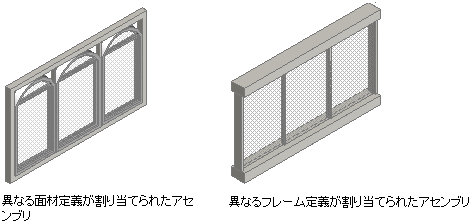

新しい要素定義を作成し、それを組合せ窓内に割り当てることができます。たとえば、複数の面材定義を作成し、次に、グリッドの特定のセルに異なる面材を割り当てることができます。同様に、複数のフレーム定義を作成し、次に、それぞれのフレーム エッジ(上、下、左、右)に異なる定義を割り当てることができます。新しい要素定義の作成と割り当ては、仕切りの定義の場合にもあてはまります。
