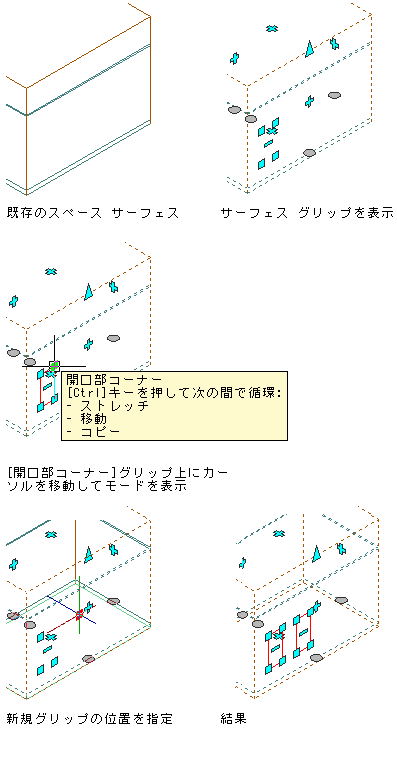

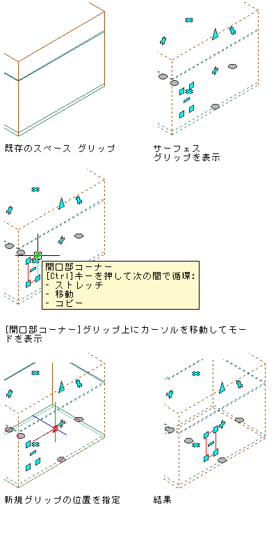

押し出し 3D スペースのサーフェスの開口部をストレッチ、移動、コピーするには、次の操作を実行します。
  1. サーフェスの開口部を編集するスペースを選択し、[サーフェスを編集]グリップをクリックします。
  2. サーフェスの開口部のいずれかのコーナー グリップを選択します。
  3. 開口部を編集します。
    次の操作を行いたい場合 次のように操作します
    開口部のエッジをストレッチするには コーナー グリップを希望する位置に移動します。
    開口部をサーフェス上の新しい位置に移動するには [Ctrl]を押して、開口部を希望の位置に移動します。
    サーフェス上の開口部をコピーするには [Ctrl]を 2 回押して、開口部を希望の位置にコピーします。

  4. 完了したら、[サーフェスの編集を終了]グリップをクリックします。
