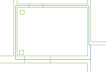

境界隣接規則は、セグメントに隣接するスペースに基づいて、スペース ベース輪郭のセグメントに対するオフセットを定義します。 グロス オフセット輪郭をよく使用するのは、境界が内壁の境界オブジェクトの中心に向かってオフセットし、外壁の境界オブジェクトの外側に向かってオフセットしなければならないことを、境界隣接規則で定義する場合です。
