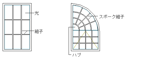

窓の組子は補助的な枠組部材であり、1 つの窓サッシに複数のガラスをはめ込む役割を果たします。AutoCAD Architecture 2022 toolset では、さまざまなレイアウト パターンで組子を簡単に作成できます。
窓の組子で利用可能なパターンは次のとおりです。これらのパターンは、さまざまなスタイルにカスタマイズ可能です。
スターバースト パターンとサンバースト パターンは、半円または扇形のスポーク付き最上部と矩形とを組み合せたパターンであり、半円、扇形の組子はもちろん、矩形の組子でも使用できます。ゴシック パターンもこれと似ていますが、ゴシック組子パターンを含む点が違います。その他のパターンは基本的に矩形ですが、半円形の窓サッシにも適用できます。
ポリラインから輪郭を作成し、それらを新しい窓スタイルに追加することで、カスタムの窓の組子形状を作成できます。
窓組子のコンポーネント
