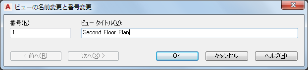

  4. シート ビューを選択し、右クリックして[名前の変更]および[番号の変更]をクリックします。
  5. シート ビューの番号を入力します。
  6. 必要に応じて、シート ビューの名前を変更します。
  7. [次へ]をクリックして、シートの次のシート ビューの情報を表示します。
  8. シート ビューの番号の変更が完了したら、[OK]をクリックします。
