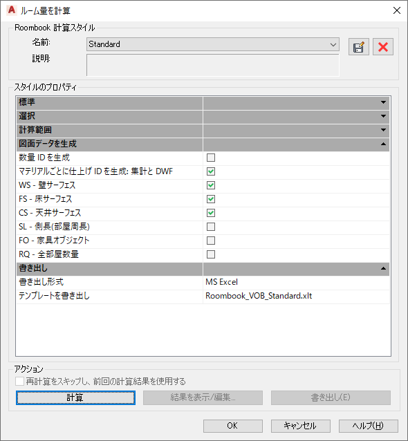

をクリックします。
- [ルーム量を計算]ダイアログ ボックスで、[スタイルのプロパティ]領域の[図面データを生成]リストから、[マテリアルごとに仕上げ ID を生成]を選択します。
注: Roombook データを集計表に書き出すには、[マテリアルごとに仕上げ ID を生成]オプションを有効にする必要があります。
- ルーム量を選択して[計算]をクリックします。
- [OK]をクリックします。

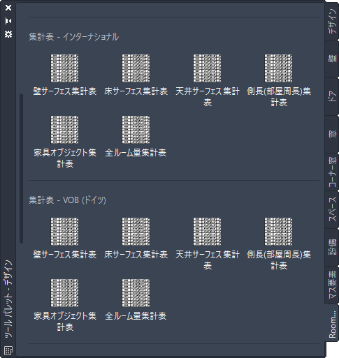

集計表のコマンド
Roombook ツール パレットには、現在の計算標準に応じてさまざまな集計表が含まれています。コマンドは、
Roombook Styles.dwg ファイルにリンクされています。
