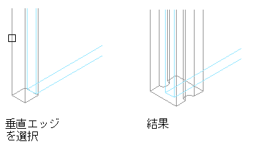

  4. [カーテン ウォール]タブ[修正]パネル[フレーム/マリオン]ドロップダウン[輪郭を追加]をクリックします.
  5. 垂直フレーム エッジまたは垂直マリオン エッジを選択します。
  6. 優先設定に使用する輪郭を選択します。

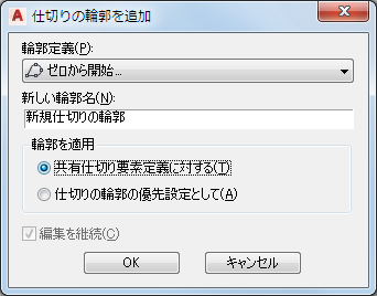

    エッジの輪郭を手順 1 で作成したポリラインから作成するには [輪郭定義]で[ゼロから開始]を選択して、[新規輪郭名]に入力します。
    エッジの輪郭を図面上の既存の輪郭から作成するには [輪郭定義]で既存の輪郭を選択し、[編集を継続]をクリックします。
  7. 輪郭を共有エッジ要素定義に適用するか、エッジ輪郭の優先設定として適用するかを選択します。
  8. [OK]をクリックします。

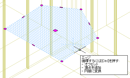

  10. [インプレイス編集]コンテキスト タブのコマンドを使用するか、コンテキスト メニューを右クリックすることにより、エッジ グリップと頂点グリップを使用し、輪郭を選択して編集します。
    エッジ グリップには、[オフセット]、[頂点を追加]、[円弧に変換]の 3 つの編集モードがあります。既定のモードは[オフセット]で、選択したエッジをエッジの中点から垂直方向にオフセットします。変更のために選択した輪郭とエッジの形状に応じて、隣接する直線が延長またはトリムされ、必要に応じて新しい直線が追加されます。
    選択したエッジに頂点を追加し、新しいエッジを作成するには、[頂点を追加]編集モードを使用します。選択したエッジが円弧の場合には、新しいエッジも円弧になります。
    [円弧に変換]では、選択したエッジを円弧に変換し、エッジの中点をストレッチします。円弧のエッジ グリップにも[ストレッチ]モードがあるため、円弧に変換した後でもエッジの中点をストレッチすることができます。
