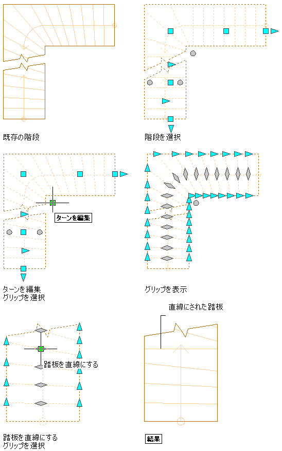

手動 - 踏み板または手動 - 平衡曲階段スタイルのいずれかを割り当てた階段の個々の踏み板を直線にするには、この手順を実行します。
[踏み板を直線にする]グリップは、[曲階段スタイル]ダイアログ ボックスの[蹴込み板の線図を使用]設定に基づいて、踏み板のエッジまたは蹴り込み面と踏み板の構成線上に配置されています。

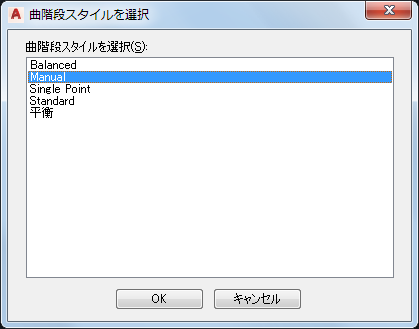

  2. 曲階段スタイルが「平衡」の場合は、円形のターンを編集トリガー グリップを選択します。[曲階段スタイルを選択]ダイアログ ボックスが表示されます。
    [曲階段スタイルの選択]ダイアログ ボックス
  3. リストから[手動 - 踏み板]または[手動 - 蹴り込み]のいずれかをリストから選択して、[OK]をクリックします。
    注: プロパティ パレットからスタイルを選択するには、[デザイン]タブをクリックし、[基本]、[一般]の順に展開し、、[曲階段スタイル]で[Manual]を選択します。
  4. ターンを編集トリガー グリップを選択します。
  5. [踏み板を直線にする]グリップを、直線にする踏み板のエッジ上または蹴り込みの面上で選択します。
    選択した踏み板がまっすぐになります。

    注: 各踏面は同じでなければならないため、踏み板のエッジ線が構築線を中心に回転します。
  6. 踏み板の直線化が終了したら、[ターンの編集を終了]グリップをクリックして既定の階段編集モードに戻るか、右クリックし、[すべて選択解除]をクリックしてグリップをオフにできます。
