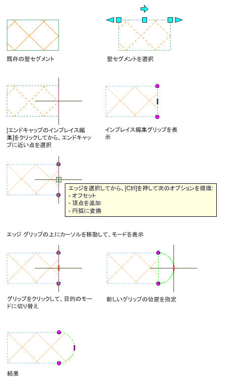

エッジ グリップを使用して壁エンドキャップ エッジを円弧に変換するには
エッジ グリップを使用して壁コンポーネントのエッジを円弧に変換するには、次の操作を実行します。
  1. 変更対象の壁エンドキャップを持つ壁セグメントを選択します。
  2. [壁]タブ[エンドキャップ]パネル[エンドキャップ インプレイス編集]をクリックします.
  3. 壁エンドキャップの点を指定します。
  4. カーソルをエッジ グリップの上に移動すると、使用可能なモードが表示されます。
  5. エッジ グリップを選択し、[Ctrl]を 2 回押します。
  6. エッジ グリップの新しい位置を指定します。
  7. 変更を保存または破棄します。
    次の操作を行いたい場合 次のように操作します
    インプレイス編集セッション時に加えた変更内容をすべて新しいスタイルとして保存します。 [インプレイス編集]タブ[編集]パネル[名前を付けて保存]をクリックします。
    インプレイス編集セッション中に加えた変更を破棄します。 [インプレイス編集]タブ[編集]パネル[キャンセル]をクリックします。
    インプレイス編集セッション中に加えた変更を保存します。 [インプレイス編集]タブ [編集]パネル [完了]をクリックします。
    次の例では、エッジ グリップを使用して壁エンドキャップ エッジを円弧に変換しています。
