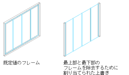

カーテン ウォールからフレーム エッジを除去するには、次の手順を実行します。フレーム エッジの除去は、次の 3 つの方法で行うことができます。
最初の 2 つの方法を使用すると、フレーム エッジが除去され、隣接する面材が拡張されて、エッジによって占められていた空間が埋められます。

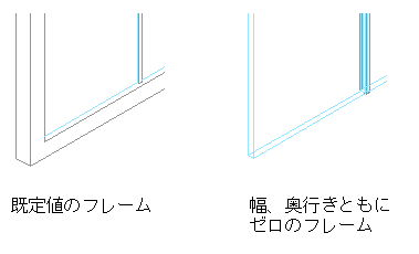

フレームの幅と奥行きを 0 に指定
