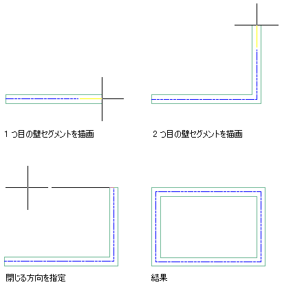

このオプションでは、指定した方向に基づいて 2 つの壁を描くことにより、スペースを閉じます。この方向は、どちらか一方の壁の開始エッジに垂直な直線にぶつかるまで延長されます。 壁を配置するときに、このオプションを使用するには、コマンド ラインでorと入力します。
[直交で閉じる]を使って壁を閉じる
