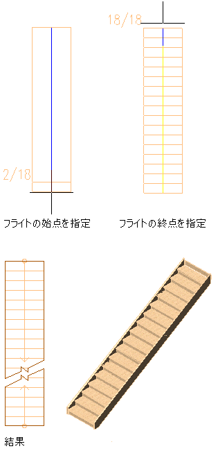

  10. 作図領域で、階段の挿入点を指定します。
    プロパティ パレットを移動または非表示にして、作図領域を広く表示することができます。
  11. 次のように、階段の終点を指定します。
  12. 続けて階段を追加するか、[Enter]を押します。
